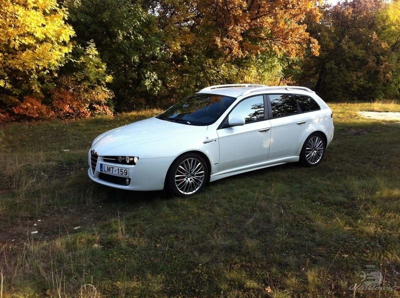

☻SKULL☻03-11-2011 22:14:16 // 17119
gyárilag van a szettben gumi tömités de én raktam szélvédő ragasztót is, így tuti lett beázás ellen.

Ferko03-11-2011 22:05:44 // 17116
És nem ázik be, nincs hézag a kasznin?
Tudod engem csak a dizájn miatt érdekel. Mert nekem jobban bejön tetősínnel.:-)

☻SKULL☻03-11-2011 21:55:32 // 17115
Üdv !!! tutira nincs kiképzés, én utólag szereltem itt van pár fotó róla.
Ferko03-11-2011 21:44:16 // 17114
Az lenne a kérdésem, hogy 159 SW-re lehet-e rakni utólag tetősínt? Gondolok itt arra, hogy van-e hely kiképezve a sínnek gyárilag?
