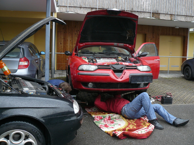

gecsa03-02-2014 15:40:25 // 143760
nekem 20ezer óta megy a starline bal elöl. eddig nincs gond vele.. konkrétan 90%ban szar úton járok.. ( ez van, ha falun dolgozik az ember.) :)
a cseréhez nem árt egy csapágylehúzó, erős imbusz, sok wd40, gömbfej leütő villa.. minden össze lesz rohadva mindennel.. :D
utána futómű beállítást nem elfelejteni...
ha már szét van szedve, érdemes cserélni a porvédőket a féltengelyen, meg a kormányösszekötőn is.. ezt én kispóroltam, de már bánom..
