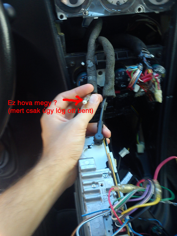

Zozoeusz05-09-2013 23:20:37 // 140996
Köszönöm szépen a tippet Attika01, holnap utána is fogok járni :)
Attika0105-09-2013 22:41:53 // 140995
A menetes végű valószínűleg cb-antenna volt, vagy valamiféle gsm antenna. A jobb oldali a rádióantennád. Az erősítőjét a jobboldali hátsóajtó mögötti kárpit lepattintása után megtalálod. Mérd ki kap-e tápot. Ha igen akkor vagy az ablakban van megszakadva a szál, és azért nem jön rendesen a rádió adások. Ha nem,akkor az erősítőddel van a baj.

GTPeti05-09-2013 20:35:07 // 140979
Első kérdés: Milyen rádiód van?
A jobboldali az antenna kábele. Ha utólagos mókolás volt, azt mi nem fogjuk tudni neked megmondani. Egyedül a kábelek végigkövetése a megoldás.
A kisebbik (rádióba nem passzoló dugó) mehet a tetőre.
Az simán lehet, hogy a gyári antennád erősítője (kis dobozka) nem kap tápot. Márpedig ilyenkor igen jófajta csillapítóként funkcionál. (Az eLearn-ban mindez benne van. Keress rá arra, hogy szervízCD itt a topicban. Nem linkelem be 125-ödszörre. :P)

gecsa05-09-2013 12:33:35 // 140957
tippre lehet, hogy taxi volt?
a 2 felső vezeték a hátsó ablakban gyárilag az antenna.. én azt használom, minden adó tökéletesen fogható vele.. pedig a fejegységem nem a legminőségibb cucc.. :)
Zozoeusz05-09-2013 12:03:00 // 140956
Sziasztok !
Olvastam sokat az antenna vitákról hogy valójában hol is van az antenna vagy hogy melyik is az antenna vagy hogy mind2ő antenna ?? :D
És ebben kérnék némi segítséget mert én is ezzel a problémával küzdök felrakok 3 képet azon láthatjátok. Na most én nekem halvány lila gőzöm sincs hogy a képen látható dolgok mik akarnak lenni :D
1. A hátsó ablakom 2db felső vízszintes csíkja nincs össze kötve függőlegessel magyarul külön áll teljesen a hátsó ablak fűtéstől.
2. Ugyan akkor a tetőn van ez a pöcök ami nem tudom mi akar lenni ( GSM vagy antenna ), és a közép konzol alatt pedig ez fogadott :D
A probléma pedig az hogy a rádió alig akarja venni a rádió csatornákat elég gyengén veszi, a másik kocsiban pedig tökéletes a rádió adók erőssége, szóval igen csak itt van valami bibi :/
Ha valakinek bármi ötlete hogy mi a fene ez és elárulná mit kezdjek vele azt meg köszönném :D
Képek:
Képek:
