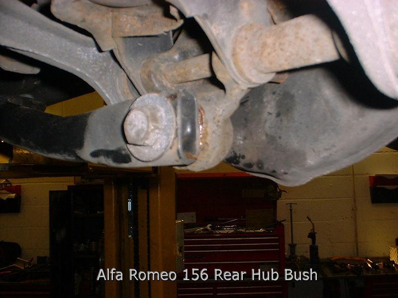

6UR2025-04-2013 21:52:16 // 137549
Köszi:) Akkor ezért nem tudták a hátulját beállítani rendesen.....mondjuk ahova előbb vittem ott a faszi azt se tudta hogy lehet a hátulját állítani.......
GTPeti25-04-2013 21:30:26 // 137548
Persze. De a hosszlengőkar végén található bazi szilent valószínűleg még előbb beadja a kulcsot.

6UR2025-04-2013 20:48:25 // 137545
Ha ez a szilent elkopott az hozhat olyan dolgot magával hogy a kerék félre kopik?

osee_selespeed25-04-2013 17:56:36 // 137532
Hátsó csonka állvány szilent. Itt van a gyári kód hozzá.
