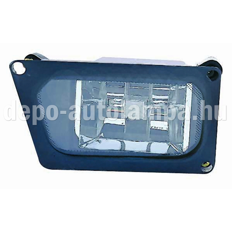

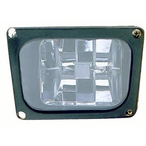

Hardy24-10-2012 17:16:27 // 132179
Én úgy tudtam azonos csak ki kell venni a házból, mint a Stilonak is csak úgy jó ha csak a búrás részt cseréled.
süsnye24-10-2012 17:11:19 // 132178
a 155 és a Tipo ködlámpája nem ugyanaz.. nagyon hasonló, de pont annyira nem ugyanolyanok, hogy ne legyenek kompatibilisek ;)
Hardy24-10-2012 17:04:20 // 132177
Csak neked az :-) De elárulom, hogy a Stilonak is ugyan olyan a ködlámpája mint a 156-nak. Sőt a 155-nek mint a Tiponak! Nincs új a nap alatt! :-)
gecsa24-10-2012 15:34:53 // 132176
íme egy Fiat Doblo ködlámpa.. ilyet kaptam olaszországban, amikor a 156hoz kerestem. nem tudom kinek új info,kinek nem,de nekem az volt, hogy ez a kettő ugyanaz..:)
