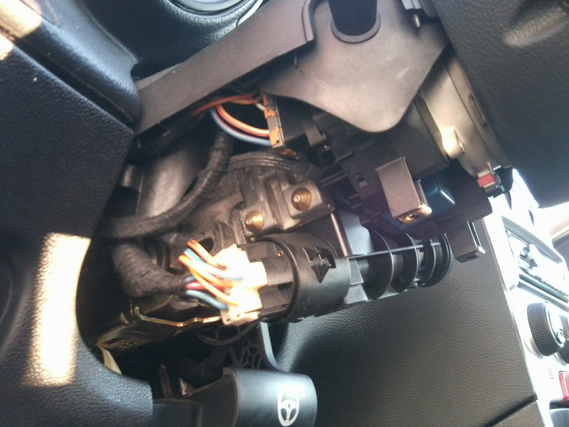

mreni30-06-2012 14:05:53 // 129187
meg van a hiba,én voltam a balf@sz :D a féklámpakapcsolóról is megy egy vezeték az ecu 54-es lábára amit nem kötöttem be,valószínű ezért nem engedte aktiválni a rendszert.

GTPeti28-06-2012 14:14:48 // 129157
Az akkor arra enged következtetni, hogy a gyári is Dayco.
mreni28-06-2012 13:45:33 // 129156
Hali. Be van vezetekelve de meg nem mukodik valamiert,mostansag nem lesz idom foglalkozni vele ugy tunik.

pmolnar28-06-2012 11:53:29 // 129154
hol tart a tempomat projekt?
én leszedtem a kormány alatt a burkolatot, de nincs semmi csatlakozóm...be kell húzni:(
