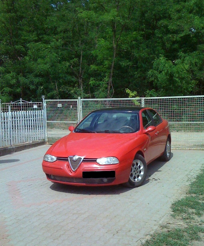

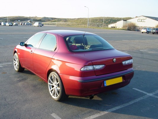

NeoEx4810-06-2012 20:44:32 // 128643
Sziasztok,
Egy olyan kérdésem lenne, hogy ha szeretném feldobni a kocsit azzal a "klasszikus" legalapabb küszöb spoilerrel ami a legtöbb 156-oson van, akkor mit keressek? Pl ezen is olyan van: KÉP
Hol, milyen módon lehet ilyet beszerezni szerintetek?
Ha mondjuk egy ilyet rendelnék az jó lenne? LINK
Köszi előre is.
Köszi előre is.

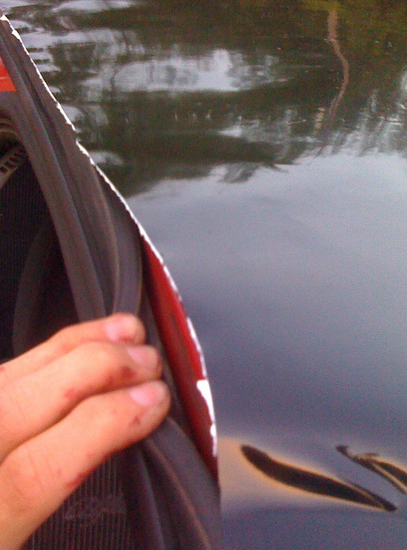

admirális10-06-2012 12:11:01 // 128626
Vagyis a kosz nem fog érintkezni a ragasztóval.
admirális10-06-2012 11:53:07 // 128625
Örülök az örömödnek, egyébként rosszul írtam meg a hozzászólást, gecsától akartam kérdezni, mert én reklámdekorációkkal foglalkozok, és ott rendszeresen kiszúrjuk a buborékokat, nincs ezzel gond, ha kinyomod alóla a levegőt, fel fog tapadni, és nem fog érintkezni a ragasztóval.
slideshow10-06-2012 11:44:28 // 128624
Ha hajszaritoval melegiti a a foliat mikozben kiszurja, akkor nem. Pesze nem kolbasztoltovel kell megszurni :)))
redbull9010-06-2012 11:39:41 // 128623
Tudom h tűvel lehet megcsináltam ahol találtam rajta...
Amúgy nem ezzel foglalkozom, most csináltam elsőnek kipróbáltam és nekem tetszik néhány bubit elnézve..
Kíváncsi vagyok meddig fogja bírni, de így is megérte meg mégse fizettem érte 30-40 ezreket...
Mondjuk egy légcsatornás carbon fóliát egyszerűbb lenne felrakni ott tuti nem lennének bubik :D
admirális10-06-2012 10:53:27 // 128622
Miért? Te is ezzel foglalkozol?

gecsa10-06-2012 09:32:18 // 128618
csak ott majd bejut a kosz,meg a víz alá..
admirális10-06-2012 02:16:01 // 128617
A buborékokat tűvel kell kiszúrni.
