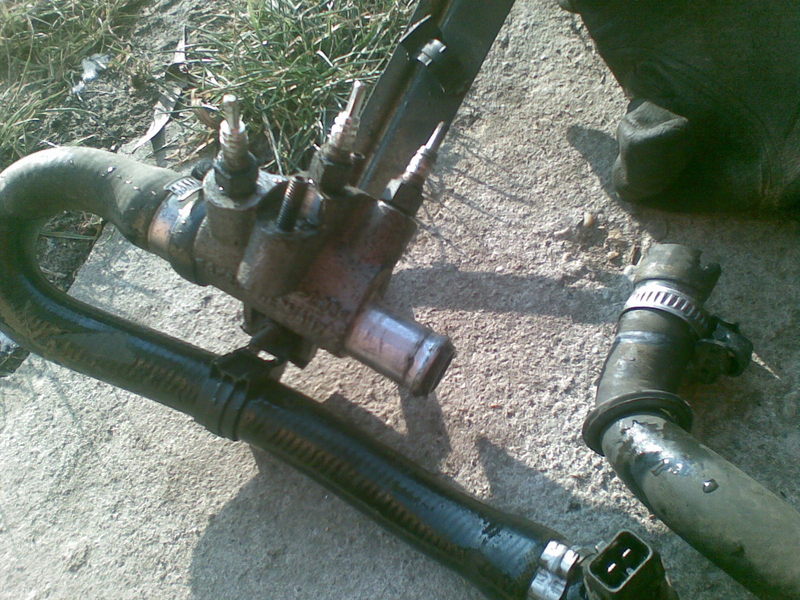

Kéne már egy ötlet...ma megnéztem ezt a fűtéskörre kötött 3 izzítógyertyás gyári megoldást...hát elég szánalmas, így magunk között. Ennek a helyére kéne szerintem valami mást betenni, és vége lenne a problémának:
