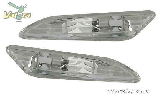

Igen, én is azért akartam megvenni, mert elvileg jó a 147-esekre is, de csak az uj kasznisba megy bele... :s
Ha tudtok valakit akinek kellene szóljatok plííííz
