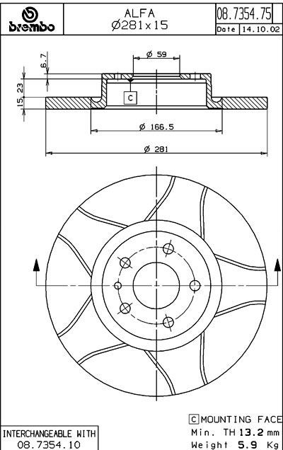

joe15623-10-2010 14:50:16 // 113260
Sziasztok ! Segítsetek már nekem ! Mennyi a 156 19 Jtd első féktárcsa minimális vastagsága ????
