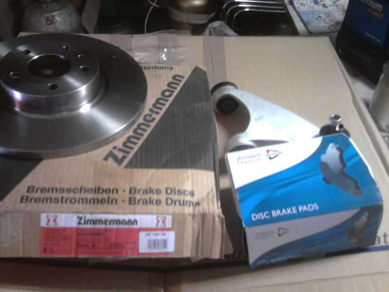

mizooo13-10-2011 19:37:40 // 123601
Pont most vettem tőle fékcuccot, lejjebb láthatsz képet is róla :P Hétvégén felrakódik.
Pityukoma13-10-2011 19:34:08 // 123600
Szia Erhard 242 (Dark Side) :-) nevű Cartárs-nál érdeklődj az alkatrészekről. Üdv:P
Kócosw13-10-2011 19:33:38 // 123599
Keressed Erhard cartärsat...
Erhard242 a sötet oldalrol :DD
XYZ13-10-2011 19:29:42 // 123598
Van egy 156-osom, és most lett rajta csere érett a féktárcsa-fékbetét.
Tudnátok ajánlani valami helyet, honnan érdemes beszerezni a portékákat?
Üdv Gabi
Üdv Gabi
