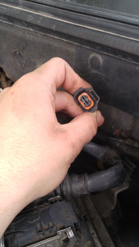

enzo21-05-2017 08:27:39 // 152975
Ha nincs benne megfelelő mennyiségű gáz, akkor nem kapcsol be, mert nem engedi a nyomáskapcsoló. Ez teljesen biztos, elhiheted.
JulesTS21-05-2017 08:17:04 // 152974
A szarito szuronel van a nyomaskapcsoloja. A szaritoszuro meg a jobb elso lampa mogott van. Nekem amikor megvettem a kocsit, nem ment a klkma. Lampat kellett cserelnem es akkor vettem eszre, hogy a szaritoszurorol le van huzva a csatlakozo. Visszadugtam es azota mukodik a klimam. Nemreg toltettem, mert kicsit gyenge volt, a 650g-bol csak 60g hianyzott, de igy is erezni lehetett, hogy gyengebben hut.
Ha regebben kapcsolt a kompresszor, de gyengen hutott, akkor en eloszor feltoltetnem, mert ha nincs benne eleg nyomas, akkor a nyomaskapcsolo nem fogja engedni bekapcsolni a kompresszort. (Ha tul sok gaz van benne, akkor is lekapcsolja, de neked inkabb a kevessel lesz gond). Ha mar tolteted, akkor egy normalis klimas nyomasprobat is csinal es utana ha nem indul, en azt is megnezetnem vele. Azert nyaron mar hasznos tud lenni a klima...

fpa20-05-2017 22:42:56 // 152972
az vili hogy kell bele :D, de úgy emlékszem, egy éve ilyenkor, amikor nem volt benne gáz, kapcsolt a kompresszor, csak nem hűtött. Most meg nem kapcsol, tehát tökmindegy van-e benne gáz.
Van valahol nyomásmérő, ahol a MES-ben meg lehetne nézni, őszerinte van-e benne gáz?
