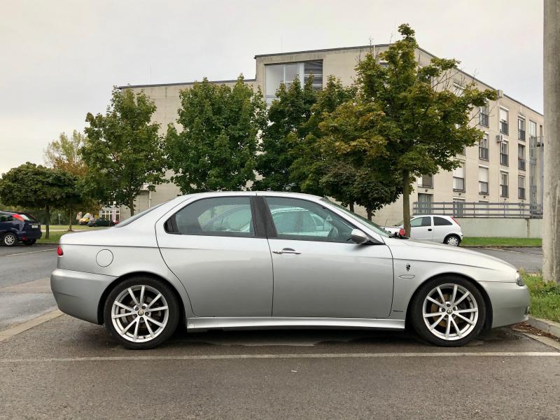

VV627-09-2019 20:57:34 // 155035
Lehetne egy oldalnézeti képet is az autóról? Kíváncsi vagyok, hogy néz ki a Ti-vel; köszönöm.
VV627-09-2019 20:55:50 // 155034
Aha! Azért ez már 2-3 centivel rövidebb!
AlfaDavid27-09-2019 18:21:37 // 155033
Helló!
Nekem TI kiadás, lemértem én is hogy mennyi. Elől 33 cm, hátul meg 35cm.

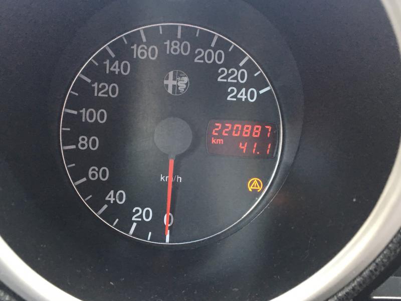

Public Enemy12-09-2019 18:17:47 // 155024
Nem olvastuk még ki. Nem világít a lámpa, illetve amikor világít, akkor nem is indul be a motor. Utána pöcc-röff és semmi hibajel. Valami érzékelő lehet, amint lehet rádugjuk gépre!
Roll198312-09-2019 11:44:37 // 155023
Ez nem szögelfordulás érzékelő probléma? Nálam csak nagyobb kanyarokban dobálta be a hibát és ott is csak az egyik iránynál. Ha jól emlékszem nálam is volt régen ilyen hiba és az oldotta meg, hogy újra kellett kalibrálni MES-sel.
Piritu - 1.000.00012-09-2019 10:21:42 // 155022
Kiolvastátok? Ha világít a lámpa annak hibkód nyoma van. Onnan egyszerűbb lenne elindulni.
Public Enemy12-09-2019 09:45:09 // 155021
Ugyanez van nekem is, középre a kijelzőre is beteszi a hibajelet.
Legutóbb csak harmadszorra indult be, miután levettem-ráraktam a gyújtást!
Engem is érdekelne, hogy mitől csinálja!?
Rolee198611-09-2019 18:15:49 // 155020
Nem nincs összefüggésben..
Gergő-15611-09-2019 17:13:39 // 155019
Van esetleg a kormány tekerésével összefüggésben? Nekem onnan eredt a hiba.
Rolee198611-09-2019 17:03:18 // 155018
Tökéletesen működik minden...
