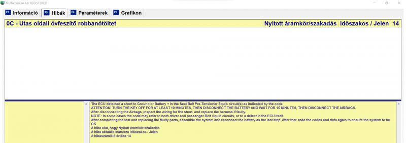

Sanyi30-11-2024 08:32:09 // 156091
Na közben kicseréltem a jobbos övet. Az a hiba eltűnt, viszont kiírta a balost. Kicseréltem azt is. De sajna csere után is azt írja hogy rossz. Az autó amiből ki lett szedve, abban jó volt... Kicseréltem a vezérlőt, mert a kábelek sem voltak megszakadva mérés alapján. De így sem jó. Valakinek valami tipp? 10 én lejár a műszaki... Jó lenne ha nem világítana a lámpa, mert így nem lehet levizsgáztatni. Már nagyon belefáradtam, több napot eltöltöttem a csatik pucolásával, alkatrészek cserélésével .. elfogyott minden ötletem. 😟

ystuc26-10-2024 18:21:32 // 156074
Dante13-08-2024 13:21:08 // 156073
Egyébként ha a csati pucolás sem segít, találkoztam már olyannal ahol magában a patron ment tönkre. Ki kellettük cserélni az egészet övvel együtt. Nem egy sűrű jelenség, ezért talán nem is túl rizikós bontottat venni belőle.
Dante13-08-2024 12:00:38 // 156072
Az anyósülés alatt az ülésfoglaltság érzékelő van. Azt sem árt megpucolni, de neked nem arra dobott hibát :)
B oszlop burkolat alatt van a légzsákpatron csatija, ahhoz fel kell szedni az első és hátsó küszöb takarót (most még, amíg meleg van, hidegebb időben szeret törni) és a B oszlop takaró alsó részét is tartják középtájt hasonló patentok.
Alul az övnél meg fogod találni a csatit.
Ha belső FL előtti az autód, nem is fogja kitörölni a hibalámpát, diaggal ki kell törölni.
Liquid12-08-2024 20:28:27 // 156071
tudtommal a facelift utáninál már kialszik a lámpa
Liquid12-08-2024 20:27:50 // 156070
háát az én 156-omnak anno nem mondta ezt meg senki :) Nagyon szépen ott maradt a hibalámpa, amíg ki nem töröltem. Amúgy egyszer az enyém is írt utasoldali hibát, pedig gyárilag egy légzsákos volt :D
Csak néztünk Csörivel, hogy wtf :)
berobbantam12-08-2024 19:26:37 // 156069
Szia.A tárolóba bent marad a hiba de a lámpa kialszik.Amúgy nem csatlakozó baja van.Az övfeszítő adta fel.Venni kell egy bontott övet ami jó.Én már mind a kettőt cseréltem.És mindkettő egyik pillanatrol a másikra adta fel.Az utas oldali úgy,hogy nem is ült ott senki.
