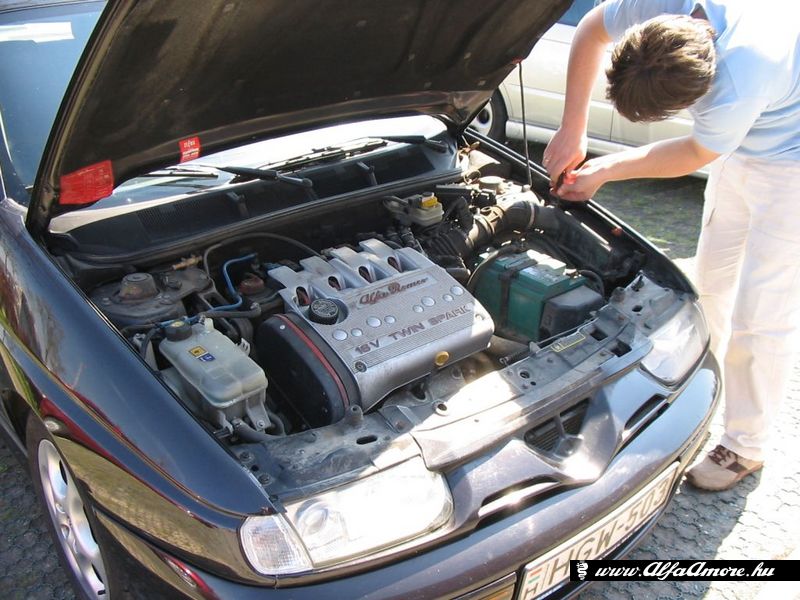

Ja, még annyi, hogy egy ember is letudja szedni, de kettőnek könnyebb. Visszarakáshoz viszont kettő kell!
ystuc16-04-2006 20:19:20 // 9904
Csak a gyári kiképzés tartja, amin csúsztatod a helyére. Más nincs. Ezeket ha kicsavartad, utána leszedhető.

beeep14616-04-2006 20:15:28 // 9902
"...A lököst felül két csavar tartja, alul négy..."
Tehát akkor ezen a 6 csavaron kívül nincs más rejtett rögzítés-patent-kapocs...stb? :-))

ystuc16-04-2006 20:12:32 // 9900
Na, én elmondom...
Úgy indítassz, hogy felnyitod a motorháztetőt. A két lámpa közti maszkot felülről 2 csavar tartja. (Lehet, hogy a tiedet középen is egy, de ez nem biztos) Ha ezeket a csavarokat kocsavartad, akkor a maszkot a két oldalon ki lehet pattintani. Vagyis elég az egyik oldalon, utána simán kijön. A lököst felül két csavar tartja, alul négy. Azokat kicsavarni, majd előre felé lelehet húzni a lököst. Röviden ennyi.

Üdv Urak!!
Megosztja velem valaki, hogyan tudom lekapni az első lököst? Hány csavar? Hol vannak? Csavarokon kívül tartják-e valamik még a lököst? Köszi... :-)))
