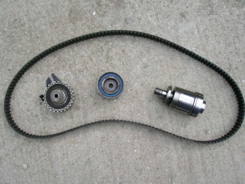

Jól beszélt az embered! 60 ezer az intervallum! Viszont ha a görgőket fémre cserélteted a következő hatvannál már csak ellenőriztetni kell! A vez módosítót cseréltesd ki, a javítókészlet időleges megoldás. Nekem komplett vezérlés csere, vezmód csere olaj, olajszűrő, pollenszűrő megállt 132K-ban!

Nekem eddig bevált a vez.mód upgrade egyébként. Ha már úgyis cserélik a görgősort, ennyit biztos megér. Sokkal szarabb lenne még 10K km után mindent újra cserélni, márpedig a már hallható vez.mód gyorsan csereérett lesz.

Az én szerelőm anyaggal együtt cseréli 10-12 HUF-ért.
De ha már úgyis leszedik a vez.szíj, meg görgőket, szerintem ezért nem nagyon számolhat fel +munkadíjat. Vagy csak nagyon keveset!

És emlékeim szerint az általad említett részmunka nem volt több 40e-nél, anyaggal együtt, számlára. Egyébként a srác a pécsi szakszervízben melózik, szal ért is hozzá.
A másik kérdésedre a válasz, szerintem az indításkori kerregés hamarosan felerősödik, úgyhogy lehet, hogy megérné most cserélni, vagy esetleg megpróbálkozni a vez.mód javítókészletével. Nekem eddig bejött, az ára kb. 2 ezer HUF, és ha már úgyis szétszedik, akkor mindegy.

146megyi29-09-2005 13:40:36 // 1588
Skacok:
Vezérműszíjcserével kapcsolatban kinek mi a tapasztalata? Úgy emlékszem 146 1.6 TS-nél 120.000 Km van előírva a szervízkönyvben, de a szervizes haverom azt mondta 60.000 Km-nél ajánlják a cseréjét, mert a feszítőgörgő gyárilag műanyag és ha elkopik, könnyen átugrik a vezérlés és tönkrebassza a motort.
Jó haver, osztálytársam volt ezért nem hinném hogy át akarna baszni.
Most 70.000 Km van a mociban, tehát már javallott lenne a cseréje.
Kinek mennyiért cseréltek vezérműszíjat?
Nekem haveri alapon 74.816 Ft lenne mindennel együtt gyári alkatrészekkel. Minden alkatrészre 15% kedvezménnyel, a mukadíjra pedig 50% off-al:
Munkadíj (3 óra) 14.310 Ft
Vezérműszíj 15.086 Ft
Hajtó fogaskerék 7.703 Ft
Feszítőgörgő 26.827 Ft
Csapágy 10.888 Ft
Összesen 74.816 Ft
A cserekor már fém feszítőgörgőt raknak be, így a fő "gyenge pont" már ki is lesz küszöbölve és következőre talán már nem kell 60.000 Km után cserélni, elég lesz 80 vagy 100 ezer után, remélem...
A vezérlésmódosítóm még jó, csak indításkor kerreg egy picit pár másodpercig míg az olajat felkapja, tehát azt még nem kellene cserélni, de most jön a rossz hír.
Ha mondjuk 10.000 Km múlva beszarik a vezmód és ki akarom cseréltetni, a márkaszervízben csak vezérműszíj cserével együtt vállalják, mert előírás hogy a levett szíjat nem rakhatják vissza.
Ergo most kicseréltetem a vezérműszíjat, mert már benne van a korban (70.000 Km-5 év) és mondjuk 10.000 Km múlva beszarik a vezmód, akkor cseréltethetem újra a szíjat :-(
Jó mi?
Egyébként a vezmód cserére olyan 70.000 Ft körüli árat mondtak.
Ti mit tennétek a helyemben?
Én most kértem egy árajánlatot az alkatrészboltos havertól, hátha olcsóbban kijönne a szíjcsere alkatrészára mint az ajánlott kb 60.000 Ft
