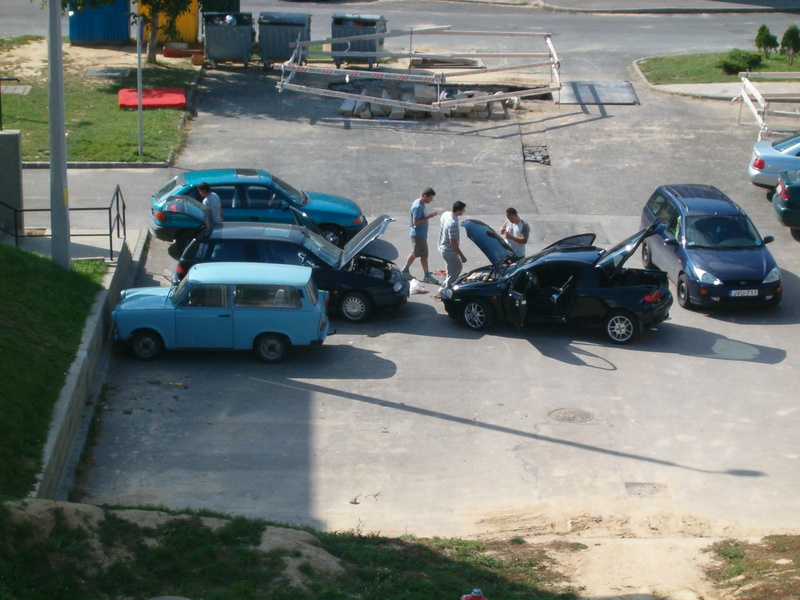

szasza(SW)24-09-2006 14:43:43 // 21647
Ki cserélték a két akksit igy elindult!Akkor bikával miért nem ,az igazság odaát van:)
szasza(SW)24-09-2006 14:41:01 // 21646
Nem tudom mi lehet a gáz,zárlatos akksirol beszélnek de attol még bika kábelel el kéne indulnia.Valami más ott a gáz!Annyira én se vágom a dolgokat:(
Tackry24-09-2006 14:36:38 // 21645
Nem tudsz segíteni nekik? :)
Tackry24-09-2006 14:32:24 // 21643
Csak lesz valami vele...
szasza(SW)24-09-2006 14:29:42 // 21642
Nem ! Egyébként 40-50 köszti faszi a gazdája.Már a második autóról bikázzák de semmi!
