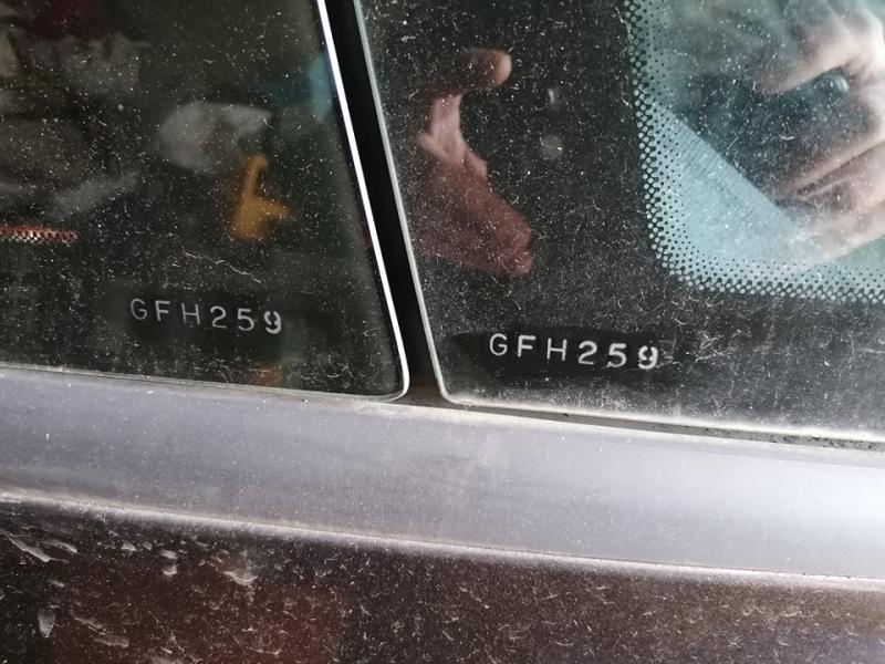

Köszönöm a válaszokat, érdekes mindenesetre.. Volt az autón hitel még az előző tulajnál... Pont mielőtt vettem akkor láttam hogy terhelve van és le is vették róla mert bár a hitelt letudták, de a törlés elmaradt.

Vagy inkább az üveg kapta a rendszámról. Anno, ahogy a cartárs is írja, nyomatták ezt az alkatrészért lopás ellen és azt hiszem lehetett ilyet kérni is a nem új autókhoz is. Ám a páromnak régen volt egy új offosa, amire volt casco is és ott hozzá tartozott ez a frsz gravír. 🙂

Gyárilag nem gravíroztak bele semmit az üvegekbe, ezt utólag csinálták. Valószínű az első vagy egyik előző tulaj, egy időben nagy divat volt. Azt hitték nem lopják el mert nem lesz jó donornak. Nekem két garnitúra Alfasud üvegem van két rendszámmal :)

Nálam nincs ott semmi betű / szám...
V.Tomi.145-146 🍀11-02-2021 15:31:13 // 144727
Sziasztok! Akinek van 145se az megnézné esetleg hogy nála is ez a számú az üveg?! Csak kíváncsiságból mert nekem ez a rendszámom és még én így ezt nem láttam...Arra gondolnék hogy innen kapta a rendszámát csak úgy miért is ne alapon
