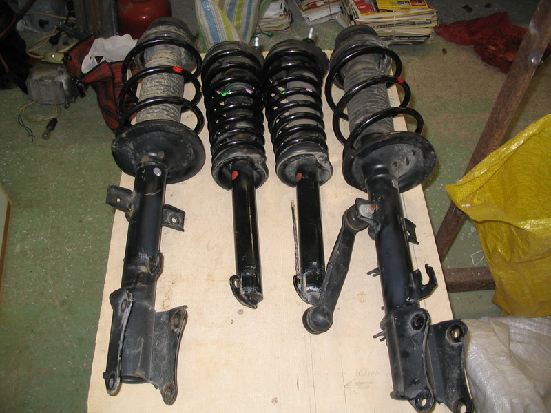

a27-07-2005 10:20:11 // 7575
Be lehet rakni csak a rugókat is -> sufni tuning. A jó megoldás a komplett gólyaláb cseréje. Meg kell kérdezni, hogy mennyi egy Gabriel vagy egy Monroe lengéscsillapító, ehhez az ültetéshez. És akkor új lengéscsillapítók+novitec rugók játszhatnak. De komolyan mondom, hogy érdemesebb bontózni 4 gyári sportcsomagos gólyalábat. A 4 gólyaláb + szerelés megáll kb 80-ból.

cessna26-07-2005 20:44:57 // 7572
Sziasztok, ma még ilyen az autóm : , holnap ezek : segítségével viszont kissé lágyabb, komfortosabb lesz :))
