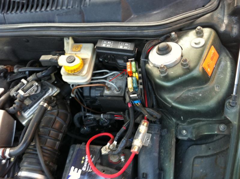

Blacky06-05-2011 20:15:06 // 34617
Indítás után 2-3 perccel vágja ki és leáll a motor.
András bácsi06-05-2011 20:07:46 // 34616
Nem lehet, hogy kidörzsölödött a főkábeled és hozzáér valamihez? Mikor vágja ki?
