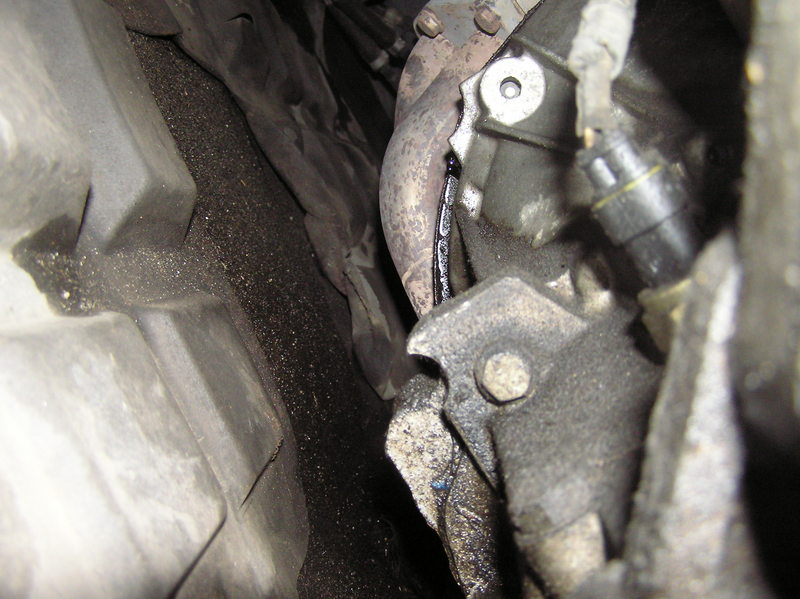

Meg néztem, kutya baja. Viszont ez a trutyi ami szét van fröcsögve folyékony, szóval zsír nem igazán lehet. Főleg ilyen hidegbe nem hiszem, hogy folyékony a zsír. Ahonnan én tippelem, hogy jön az olaj, mert ott elég rendesen állt a trutyi az viszont pont ez a gumi harang fölött van szóval így már össze álla a képlet, hogy miért van szétdobálva a kulimájsz. Vagy nem jól gondolom?

Igen úgy látom a külsőt kell nézned,ott szokott kitörni a hajlítások tetején,van amikor nem is látni,és nézd meg a két hajlítás között is,ha ez a hibás kicseréled,az egész környéket lemosod féktisztító sprayval vagy brigéciollal,és ha továbbra is van olaj nyom akkor tovább kell keresni.:)

és ezen a féltengely gumiharagon mit nézzek? nincs-e szétrepedve?
DieselManiaco(NagyVad)15-11-2011 17:47:35 // 36524
mármint ha a második képet nézem és hogy a váltó olajos,az első képen viszont a féltengely gumiharang lehet valóban.
DieselManiaco(NagyVad)15-11-2011 17:44:56 // 36523
Az olaj nem zsír,ha a féltengely csukló zsírja lenne az lenne vastagon a lengőkaron és a szilentblokkon is.
Danny15-11-2011 17:26:20 // 36522
Hali
A fékcsöves részhez hozzászólnék annyit hogy elöbb nézdmeg a féltengelygumiharangot, szerintem az szórta szét a zsírt...
Részemről ennyi, sok sikert hozzá :)
