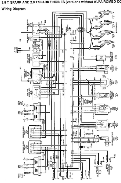

Hát igen, PDF-ben kinagyítva olvashatóbb...... A lényeg, hogy a lámpa a motronic vezérlőbe szalad bele, a lambda is oda megy, ami belül van az fekete doboz... :)

Gábor16612-06-2005 15:10:32 // 5965
Affinitásom lenne, de a negyede jelenik csak meg. :-((
Ami kütyüket leírtál, mondjuk meg őszintén, ha a gyár akarná, ki tudná jelezni.
Azt viszont eddig senki (a szerviz sem) tudta pontosan megmondani, mikor jelez ki.

Paco12-06-2005 13:21:47 // 5957
"Injection system malfunction" :)
Ez akkor gyullad ha a motronic úgy dönt, hogy szervizbe kell menned. A lambdával nem kell. A saját hibáját jelezni szokta illetve minden olyasmit ami hibája a motor tönkretételével jár. Ezek kozé tartozik a holtponti jeladó, a fordulatszám jeladó, maga a motronic egység és ennyi. Ha a lambdát is jelezné akkor jeleznie kellene az injektort, az LMM-et, az alapjárati jeladót, a pillangószelep jeladót, a vízhőmérséklet jeladót, és még minden szemetet aminek a befecskendezéshez és a befecskendezési időhöz köze van.
Belinkelek két kapcsolási rajzot, nem tudom mennyire fog látszódni, de ha van hizzá affinitásod megkeresheted hogy hova vezet a lámpa másik vége..... :)
