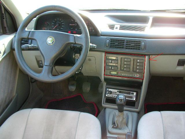

Manuálklímát akarok digitalizálni.
Kérdésem lenne:
Ilyen funkciók vannak
MODE, RIC, DEF, EXT, F.AUTO, A/C OFF, SEL, +, -,.
Ezek közül nem mindegyik tiszta. (Nem volt még fulldigit klímám.)
