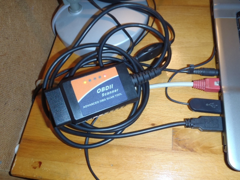

Liquid21-07-2014 22:31:39 // 48906
egy KKL kábel plusz a 3 polusú FIAT-os átalakító a tuti, legalábbis a Spiderhez jó.
Piritu-nak rendeltünk egyszer ilyet és úgy tudom bevált.
GTPeti21-07-2014 21:30:35 // 48905
Ha van ilyen, az nagyon jó. Pont az ilyen "aktív" kábelekhez csinálták, szerintem.
boxerhang21-07-2014 21:21:16 // 48904
Láttam olyan csatlakozókat, amin volt egy csipeszes pozitív, meg negatív kábel. Szoftvert egyelőre ezt a Multiecuscan-t találtam.
GTPeti21-07-2014 21:14:34 // 48903
Ha a 3-pólusú csatlakozóban nincs 12V, akkor nem lesz táplálva az ELM-kábel.
Az sem 100%, hogy egy ilyen "intelligens" kábel tudja a 155-höz szükséges protokollt. (Egy egyszerűbb "szoftveres" kábelnél, mint a KKL alias VAGCom ez nem probléma, bizonyos határok között csak PC-s program kérdése.)
boxerhang21-07-2014 20:41:23 // 48902
Jó ötlet, megnézem majd. Következő hibát produkálta tegnap: hideg állapot, 30 fokos tűző nap, napi első indítás. A kis injektor piktogram kialvás után újra felvillan, és világít. Köszörülöm a motort, egyet robban kb mind a 4 henger, majd semmi. 5. indításra kb, már van egy 200-as fordulat, de lelőttem, hogy ne erőlködjön, aztán a következőre már indul, gázadásra feléled, a kis injektor piktogram kialszik, és minden a régi. Az indítás előtt már jelzett a kis lámpa, szóval valami már érzékelt akkor is, mielőtt megpróbáltam volna beindítani. Kell szereznem egy kábelt, az gyorsan megoldaná a tudatlanságot. Milyen ajánlotok? Van egy ELM327 bluetoothos cuccom, az 155-höz való 3 pines csatival jó lehet?

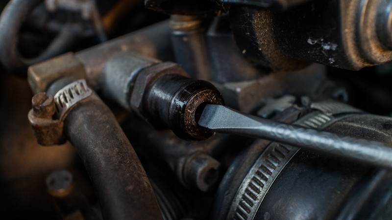

karika15521-07-2014 16:39:59 // 48900
Üdv,
igen jót fotóztál,ez ha jól tudom a PCV-szelep.
én is pucoltam már,itt szívja a kart.gázt
de sztem a füstöléshez nincs köze,le is dugózhatod a pill.szelepháznál a csonkot próbából(én beépítettem egy kart.gáz szűrőt)
néha nálam is van a jelenség,de én a szelepszár szimeringekre gyanakszom

Viktor8520-07-2014 20:11:14 // 48896
A korai TS 16v-nél, hol található a kartergáz áramlást szabályozó szelep?
A későbbieknél tudom, hogy egy külön alkatrész, ami a műanyag szívósorra megy rá (cikkszáma: 71713715)
Az enyémnél látom, hogy a pillangószelepházhoz csatlakozik a kartergázcső. Itt található is egy menetes csatlakozó, ez lenne a szelep (ld. kép).
A hibajelenség: magas fordulatszámú motorfék után (4000 felett) gázadásnál erősen füstöl (kéken). Semmilyen másik esetben viszont nem füstöl (motorfék 4000 alatt, nagygáz, nagy terhelés, hidegindítás, stb.).
