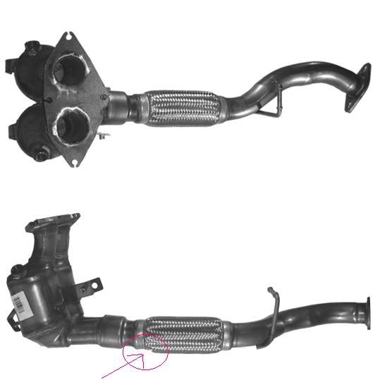

Nem a rezgéscsillapítónál fúj ki?

Alfa 147 1.6 ts 2002-es autócskám kitalálta, hogy a katalizátornál elkezd kifújni.
Alápillantottam hát, hogy a fülem nem csal e,de nem, viszont ha a szemem sem csal, akkor ezt csak a leömlővel együtt lehet cserélni, egy jó nagy szakaszon?
Mert én nem láttam rajta semmilyen bilincset....
Tipp, hogy hol vásároljak, vagy vágjam ki, aztán egy csövet a helyére.
Zavarná e a motor működését, ha a katalizátor nem lenne benne (lambda szonda, ilyenek), vagy a működést nem, csak a műszakinál a vizsgabiztost?
Válaszotok előre is köszi!
