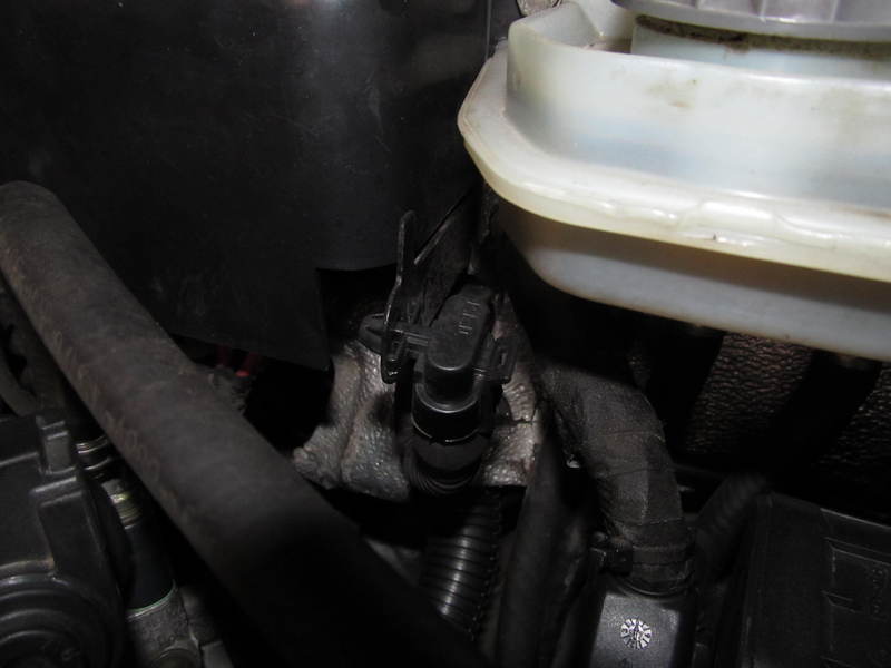

Ferry08-04-2011 09:33:07 // 34374
Rosszul fogalmaztam, nem olaj volt, csak olyan sűrűségű retek, por és féktisztító keveredett össze...........hál Istennek ilyen gondja nincsen, most éppen az eltörött kilinccsel viaskodok :)
Ferke08-04-2011 09:06:32 // 34373
Mondjuk ez a szervizt jellemzi, én oda nem vinném többet:)
