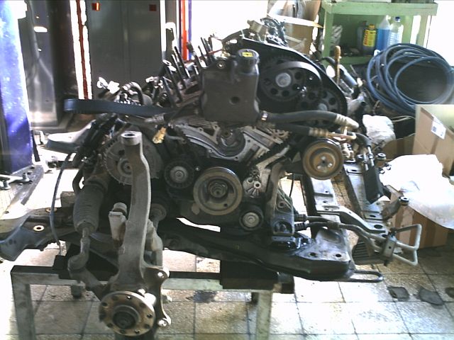

Előzmény: Elgyengült, 5000 fölé nem nagyon akart pörögni. Vizsgálat: A hátsó hengersor kompressziói kevesek 8,0 - 10,5. A hidrotőkék kitámasztottak. Hogy miért csak a hátsó soron azt nem tudom. A hengerfejet rendbe kellett tenni, mert a szelepeket kicsit kikezdte, de nem veszélyes. Közben kiderült, hogy a vízszivattyú is halálán van. Holnaptól indul az összeszerelés.

:(((( Mi történt a V6-al??
Gábor16621-06-2005 19:22:11 // 6268
Egy ideje el vagyok keveredve. Az ok:
