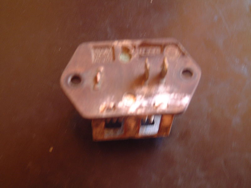

sztane31-07-2006 14:43:57 // 12507
szia!
nekem tavaly ilyenkor kicserélték a ventillátor mellett lévő előtét ellenállást, mikor egy pesti úton nem akart bekapcsolni a ventillátorom.
most, normál közúti közlekedés esetén 120-130 utazó mellett 80-90 között áll a vizem, de városban 90 fölé megy, s ez egy kicsit zavar.
igaz,hogy a motor ki és beszerelése óta elektromos zavarok jelentkeztek.
