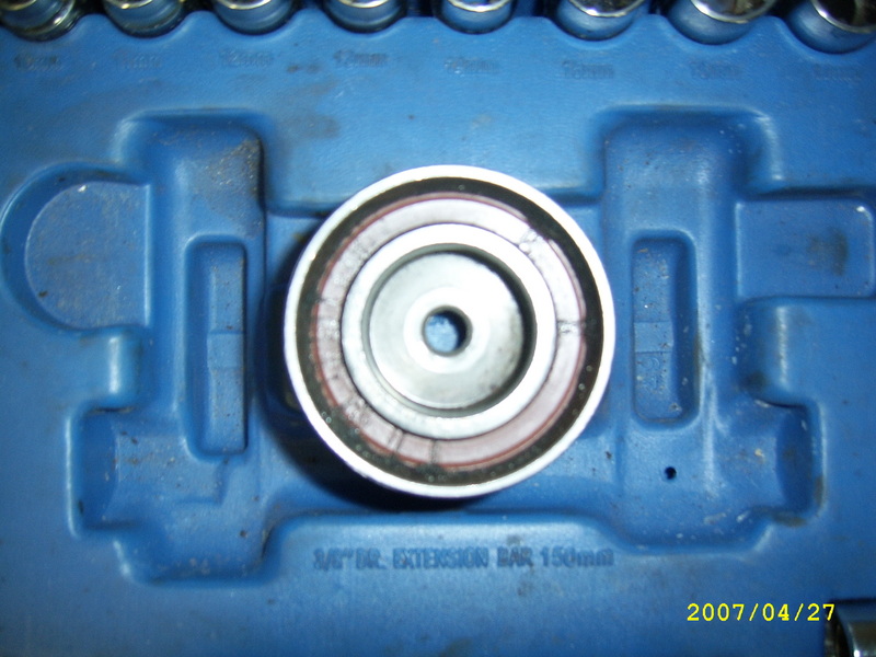

Hétvégén csináltam haverom 146-át / 1.4 TS/
Állítólag 20k ezelőtt volt szerelőnél vezérműszíjat+ a többit cserélni, ennek ellenére a szíj ilyen volt:
az egyik görgő meg ilyen:
És ha szakad a szíj, akkor jön a szar olasz fos, meg a többi, egy autószerelő ilyenfajta hozzáállása miatt : (

Üvegtigris02-05-2007 10:31:48 // 15318
Megvolt haveromnak a vezmód csere.
Nem is lett volna nagy gáz, az egész, ha a szerelő, akihez 20k ezelőtt elvitte vezérműszíjat+... cserélni tényleg kicserélte volna a dolgokat / a haverom vitte az új alkatrészaeket/ --> a vezérműszíj már majdnem elszakadt, az egyik vezetőgörgőnek pedig nagyobb volt a lógása, mint a mamám negyven éves biciklikerekének : (, tehát a szerelő hozzá sem nyúlt, az új alkatrészeket pedig elrakta.
És ekkor jön a "szar olasz alfa", meg a többiek, mert van egy két ilyen hozzáállású emberke...
Itt egy pár kép:
A régi vezmód a helyén:
régi vezmód szétkapva:
új vezmód:
vezérlésoldal:
szíjvezető : (((
Az állítólag 20k ezelőtt cserélt szíj:
