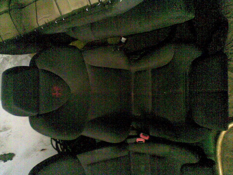

Lali7504-02-2009 20:23:38 // 24323
Tatán vettem.35-ért,ha jól emlékszem,de nem volt ajtókárpit hozzá..:-(

RooDee03-02-2009 23:34:03 // 24316
hali! hol lehet ilyen uléseket szerezni? és mennyiért vetted?
