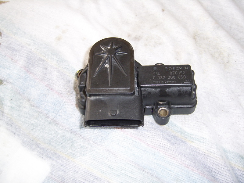

Youri09-02-2009 19:39:18 // 24394
Érdekes......
admirális09-02-2009 19:33:34 // 24393
De én abból indulok ki, hogy a szíjcsere idején még jó a módosító, de ennek ellenére felújítanám. Mondjuk ettől csak annyi parám van, hogy van amikor az ember szétszed valamit, ami jó, és után hiába rak vissza mindent úgy ahogy volt, nem lesz már többet jó.
Nekem egyébként nem jött be a felújítás. Be lett szerelve és 1000 km-en belül megint hangja volt.
Aztán kértem bele egy újat, ami 20-30E-t ment, de valami azt súgja, hogy csak felújították, mert kb 1 éve azt is kicseréltettem, és nem bírom szétszedni. Nem jön. Mintha be lenne ragasztva:///
Jata09-02-2009 19:30:46 // 24392
Mióta megvan a vas Selénia 5w-40es WRD-t kap! CSAKIS! Fateré ugyanúgy! Semmi olajfojás semmi olajzabálás! Azt ez egy tapasztalatmegosztá, szal tehetsz bele olaj amijen elötte volt.
Youri09-02-2009 19:25:29 // 24391
Ha nem jön be,akkor az első indításnál már tök ugyanolyan szar mint előtte.Tapasztaltam haverénél....És ha fizettél 20e munkadíjat,+megveszed az újat+még 1 munkadíjat fizetsz,akkor rossz boltot csináltál.
Ha magadnak csinálod,max egy kis melót buktál.Nem mindegy.
Persze,csak SZVSZ!:-D

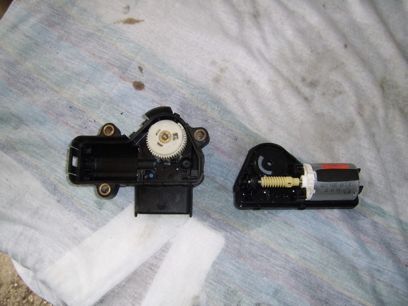

admirális09-02-2009 19:20:27 // 24390
Szerintem akkor is megéri, ha valakinek egy egész szíjcsere periódust kibír a módosító. Bár nem tudom, hogy ilyen volt-e már egyáltalán:).
Szóval akkor is talán érdemes felújítani, mert talán még nem kopott, és ha a tömítés és a rugó cserélve van, akkor nem fognak úgy kopni a fogaskerekek, talán a következő szíjcseréig is gond nélkül fog menni...

Kau09-02-2009 17:59:24 // 24377
Nekem most 30 ezer km-nél tart. Nincs hangja. Előtte vettem bele újat, de az is megszólalt 30 ezer km után.
Arra figyelj, hogy az olajszint a maxnál legyen mindig! Mióta figyelek erre, azóta a jav. szettel is elment 30-at.
Youri09-02-2009 17:41:59 // 24376
Igazából akkor éri meg kipróbálni,ha magadnak csinálod.Ha az ember fizet munkadíjat,elég nagy lehet a bukta....
Liquid09-02-2009 17:29:31 // 24375
ha nincs nagyon sz@r állapotban, akkor megéri a próbát, mivel olcsó a felújító készlet.
nekem még nem volt vele gondom, de valszeg megpróbálnám én is a felújítást.
palroby09-02-2009 17:00:07 // 24374
Vezérlésmódosítóról kérdezném ,hogy ha veszek hozzá ugy. javító készletet azzal kb mennyit megy el egyáltalán megéri-e kínlódni vele?
