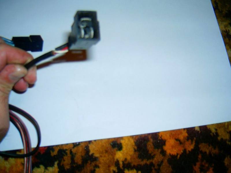

gyugya18-01-2005 08:52:56 // 1659
Ezek jo kepek Halesz! Be lehetne ezt vezetni, hogyha valaki valami ilyesmit csinal, es tudja, akkor dokumentalja :)
Koszi!
