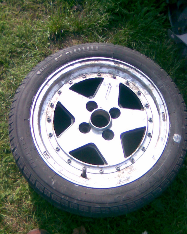

Piritu - 1.000.00003-01-2011 22:08:44 // 12761
Ma nekem azt mondta a gumis, hogy homokszórni nem érdemes, mert az a mélyalapozót is leviszi az alumíniumról, egy új mélyalapozás erősen megdobja az árat.
Sima festékmaratásra (az nem bártja a mélyalapozást) és festésre 30-at mondtak a 4db 16-os kerékre. Akkor az nem is rossz.
mreni03-01-2011 22:01:01 // 12760
Attól függ ki hol és mekkora felnit csinál,a sajátomról tudok nyilatkozni.
a 4db 17-es felni homokszórása 10ezer+ a fényezés 20körül.

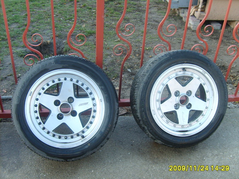

Longman03-01-2011 18:17:48 // 12757
enyhe garafit beütéssel, még jobb lenne, vagy a belseje a küllők lakkfekete vagy grafit, a perem polír..
17" felni gumival érdekel? :)
vagy amúgy mennyi lenne az ára?
Marklar15503-01-2011 17:54:24 // 12756
mreni03-01-2011 16:56:42 // 12755
Fénye az tuti szebb lesz,valamivel gondolom tartósabb is bár a szinter ugye egyébként is igencsak tartós:)
Driver03-01-2011 16:14:38 // 12754
miért jó ha szinterezés után lakkozzák is? szebb lesz a fénye, vagy tartósabb?

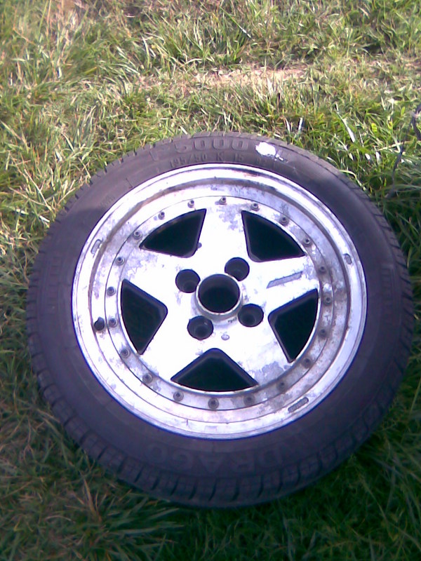

Marklar15502-01-2011 21:13:57 // 12747
Jahh:)
mert ügye:
Zender 15" os.
20e ft volt a csereérték
20e ért javították (2db 4x100as volt, át lett perselyezve)
22e volt a homokfúvás, színterezés. Homokfuvatni kellett volna mindenképp 6e/ 4db+ 15e a fényezés ismerősnél... (kb ugyan az)
Teháth, saját részre 62e ft volt a 4db felni...
Projekt váltás miatt, eladhatom, s jobb esetben 35-40e ft-ot kaphatnék érte:/
mert ügye:
Zender 15" os.

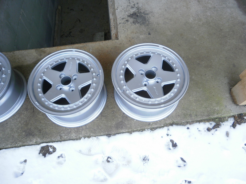

mreni02-01-2011 09:23:11 // 12746
Biztos szebb lett volna szerintem,de az még eléggé megdobja a z árát:)
Marklar15501-01-2011 23:45:58 // 12745
Nem lett. Szó-szó eszembe sem jutott. nemtom, hogy szebb lett volna-e...
mreni01-01-2011 22:20:09 // 12744
Lakkozva lett utána?
Én a 17-eseket akarom hófehérre,de lehet hogy fényezés lesz belőle...
Marklar15501-01-2011 21:37:57 // 12743
Nekem van egy ilyen szettem.
22k volt a 15" -os, előtte homokfújással. Ezüstöt kértem, s inkább szürke lett az. Szó-szó nem igazán tetszik:/
mreni01-01-2011 18:12:01 // 12742
Felni szinterezésben jártas valaki?
Lenne 1-2 kérdésem:)

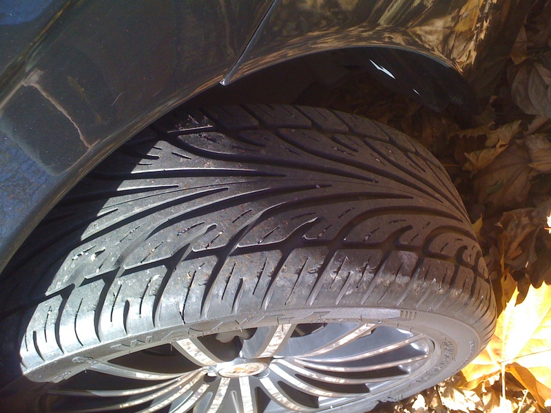

kormi15510-12-2010 18:23:56 // 12725
Sziasztok,
Széleskastnis 155-re fel tudom rakni a 7,5" x 17"-os felnit? Et 25
Driver09-12-2010 08:59:12 // 12724
szerintem se lesz jó rá
http://www.pasztoy.hu/nyarigumi/gumi_felnire.html
vmi hasonló táblázatot keress, ebben pont nincs benne a a gumiméreted.
