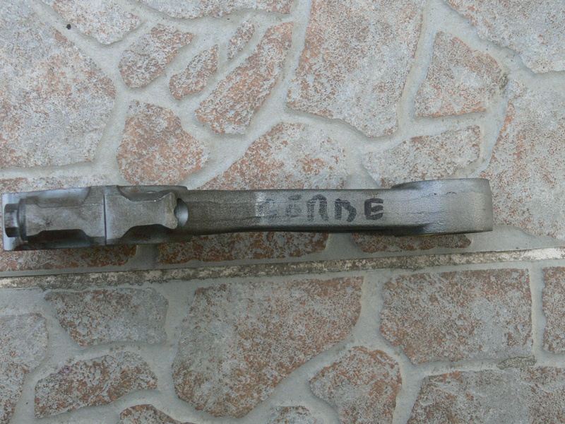

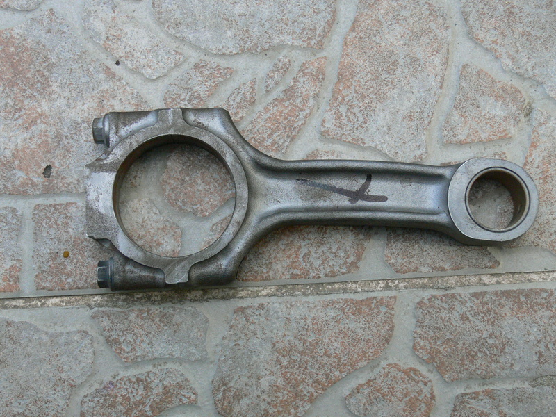

sztane20-08-2010 05:36:29 // 15242
ha minden jól alakul, akkor a jövő héten fut már a masina.
szombatra terveztük az első indítást
elvégzendő, elvégzettek a következők
a hármas hengerben hajtókar és dugattyú csere
hajtókarcsapágyak és a dugattyúgyűrűk cseréje
porlasztó cserék
hengerfej csere
porlasztó cserék
hengerfej csere
