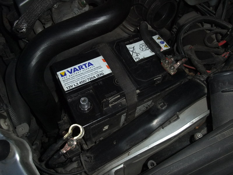

DrB20-12-2009 14:13:44 // 13847
Három éves pont a vas, ennyit kellene bírnia egy akksinak?
Már bejelentettem a gondom az ADAC-nak, kivárom, míg kiérnek. Lehet, mindkét dolog együtt a ludas.
Milyen akksit vegyek bele, te mit ajánlasz?
Erhard 242 (Pure Energy)20-12-2009 14:08:22 // 13846
akkor neked is pont annyit bírt a gyári akkud mint az enyém...zöldnek kéne lenni a fehér azt jelenti tölteni kéne....attól hogy zselés az üzemanyag (ami lehetetlen itt európában max a görögöknél kell kérni külön dermedésgátlót) attól még tekerni kéne az akkunak...vegyél egy másik akkut, szereld be és go to...
DrB20-12-2009 14:08:18 // 13845
Mikor bedugom a slusszkulcsot, akkor van egy furcsa nyikorgó hang, ami pár másodperc múlva elhallgat, ez lehet az üzemanyagpumpa?
Ha az üzemanyag megdermedés a gond, mit lehet csinálni? Kivárni, még felmelegszik az idő? Egyébként Shell VPower Diesel ment bele legutóbb...
S ha az akksi egyébként jó, miért írta ki a sikertelen indítózás közben, hogy az ABS nm megy?

DrB20-12-2009 13:54:37 // 13843
Lehet, beszart a nagy hidegben az akksim? Tegnap egész nap állt, napközben is max. -16 fok volt, éjszaka, gondolom még hidegebb. Ma reggel indítanám be, majdnem beindult, aztán leállt, a műszerfalon kiírta, hogy nem működik az ABS. Utána már csak az indítómotor próbálkozik, de nem ugrik be a motor. A műszerfalvilágítás megy, szól a rádió.
Megnéztem az akksit, a kis ablakban középen világos, a szélén körbe talán zöld. Milyennek kellene lennie normál esetben?
Amikor beszart a vízpumpa, majd be kellett vontatni a verdát, a szervízben próbálták beindítani, de azt mondta a szaki, hogy lemerült az akksi, fel kell tölteniük. Aztán három hétig tartott a javítás, múlt szombaton kaptam vissza. Akkor pöccre indult. Azóta kb. 300km került bele, majd most beütött a nagy hideg, s csak minden másnap használtam az autót, akkor is max. 30 km ereéjig.
Az egyik iteni barátom még azt a lehetőséget is felvetette, hogy ebben a nagy hidegben bezselésedett a diesel, s nem megy át az üzemanyagfilteren?
Próbálom hívni az ADAC-ot, de már vagy egy órája csak foglaltat jelez.
Ötlet? Mit tudnék magam kipróbálni?
