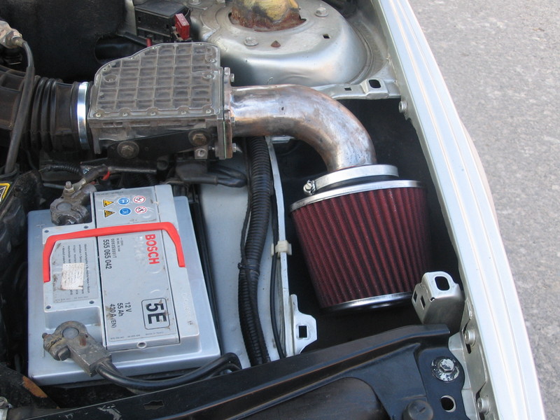

Megvan még a gyári szűrőházad? Mert abba kell közvetlen bedugni a csövet, na persze meg egy sport betétszűrő is kell!

GEORGE06-04-2006 00:01:13 // 402
Nekem ti-m van de olyan a gyárija ami a felső képen van.
Az alsóképen lévő csövet hol lehet beszerezni?
Van esetleg cikk számod hozzá?

A direktszűrőnél be kéne pontosan löni a szívócső hosszát és átmérőjét.
De senki nem foglalkozik evvel, csak felteszi úgy ahogy a legkönnyebben megoldható.....

Skacok, ha érdekel bárkit is, elmondom.
A 155 2,0ts autómon addíg tanakodtunk, míg elfogyott a cérna, és mérőpadra tettük.
Az eredmény:
Mérés1: gyári szűrőház, rezonátordob, papírszűrő
Közel gyári értékek
Mérés2: direktszűrő
Megakirály hang! De az öröm nem tartott sokáig.
5500 felett szépen felpörög, mérhető plussz ló 6000 felett, DE.. Ultra xar nyomaték alul és középen! Ja, és Nyitott géptetővel mértünk a hűvös műhelyben, tehát az utcán csak rosszabbak a feltételek!
Mérés3: gyári szűrőház, 146ti szívócső, sportbetétszűrő
A legjobb mért eredmény! Ha jól emlékszem, a 60-as sportkipufogó rendszerrel (katalizátorral) együtt ca. 160Le és 203 Nm!!!
Sajnálom, de ez tény, feketén fehéren!
