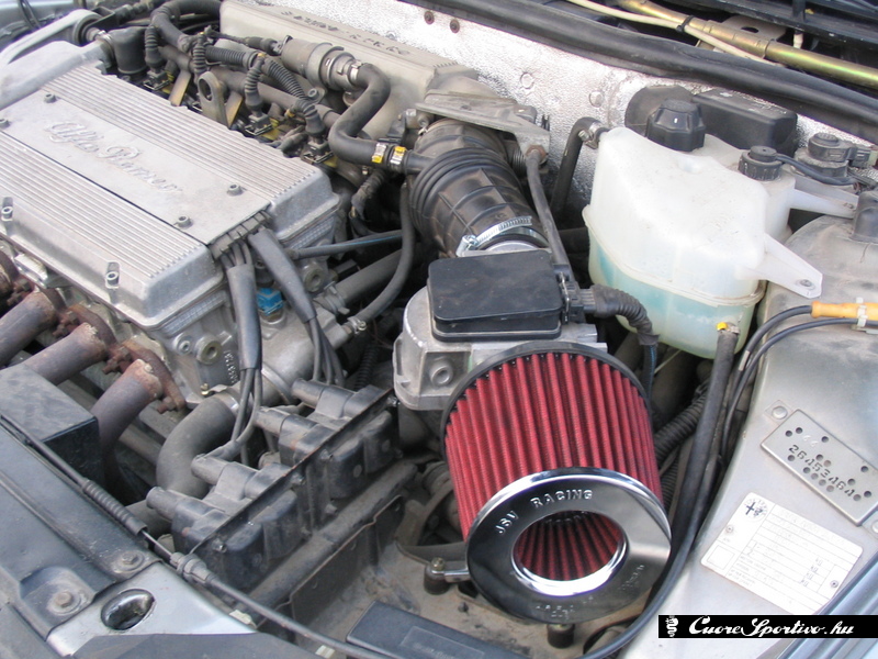

oldalról szív.... minnyá keresek képet
Kau12-08-2005 13:32:31 // 251
És valahonnan oldalról szív levegőt, vagy a motor mellől?

Attól is függ, hogy mi a régi? Mert, ha sport betétszűrő, attól nem lesz jobb. A gyári szűrőtől jobb lesz, de ne várj csodát. Szinte alig érezhető. Az elhelyezésnél arra kell figyelni, hogy minél hidegebb levegőt tudjon szívni. A 164-ben nem tudom, hogy van, de, ha a motor mellé teszed, ott tényleg semmit se ér, csak a hang lesz meg.
