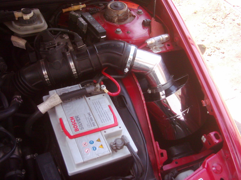

Fog kapni még a sárvédő 1 bemeneti nyílást is,oldalról-csak még a beömlőt nem találtam meg hozzá...lehet,hogy le kellene gyártatni,mert eddig 1 sem volt olyan,hogy teccen:-)

Már korábban is megcsodáltam az oldaladon, most is nagyon teccik. :) Sokat dob a látványon az a Simota hővédő box.

Persze, hogy működik, ki állította, hogy nem? :)) Azonban ha figyelmesen elolvasod azt, amit írtam és utána ránézel a képre, amit belinkeltél, akkor kiderül, hogy kb. jó fél méterrel, ha nem többel megrövidült a levegőszívó apparátus hossza. Na erről beszélt az a cartárs, aki korábban elmagyarázta miért törvényszerű, hogy gyengüljön a kocsi egy ilyen beavatkozástól. De ez az 56-osra áll, a 45/46-osokat nem ismerem. Lehet, hogy ott a rövidülés nem jelentős.
