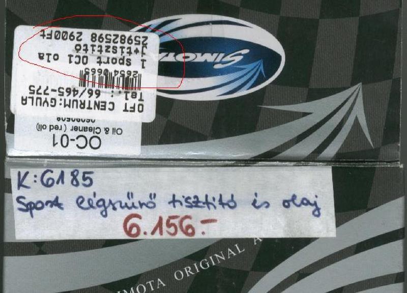

A olajból tényleg csak ép, hogy tegyél rá!
Sokáig elég lesz ám ez a tisztitó készlet.
Kristyon14-04-2007 00:36:48 // 1208
Ja ami a képen pumpás, az a tisztító folyadék akar lenni...
Kristyon14-04-2007 00:35:36 // 1207
Kőszi, igyekszem célszerűen használni :)
GEORGE14-04-2007 00:35:17 // 1206
Igen, így már látom én is :-))))))
Kristyon14-04-2007 00:34:15 // 1205
GEORGE14-04-2007 00:33:57 // 1204
nem vészes az ára még....
Ha spré formátumú a kiszerelés tehát nem pumpás, hanem spré akkor az a vékonyabb olaj4
Szerintem jobb mint a sürübb.
Nem is szabad erősen beolajozni!!!!!!!
Kristyon14-04-2007 00:31:27 // 1203
Azt, hogy vékonyabb, vagy milyen olaj, azt nem tudom, csak azt , szpré formájában van...
a régi ára 2900Ft gondolom ahonnan beszerezték, nekem 6156- ért adták ...
GEORGE14-04-2007 00:25:31 // 1202
Ez a "vékonyabb" olaj?
Spré formában van?
Nem látom a mostani árát, mennyi volt?, vagy ez a 6'150Ft az ára?
