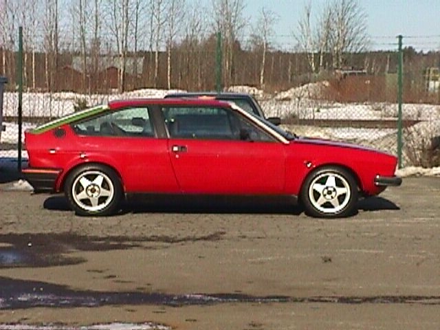

Jankesz04-06-2005 22:10:46 // 363
Érdemes-e szerintetek toronymerevitőt berakni?Vagy a motortér megosztása ugyanaz?
A kocsi fel lett emelve,nem fért el alatta a 15ös felni,de igy kissé instabil lett(nagy sebességnél).Ezen javitani szeretnék valahogy...A gátlók elöl-hátul újjak,szilentek szintén,mitévő legyek?
Persze igy sem katasztrófa,de pengébb is lehetne.
Apropó:a rugók hány menetesek eredetileg?
A hátsó rugó elég puhának tünik,hogy lehetne keményiteni?Az elsőt érdekes módon alig lehetett összerakni,bazira össze kellett húzni a gátlóhoz.
A rugók ugye megegyeznek a 33aséval?
Egyenlőre ennyi,minden tapasztalatmegosztást szivesen vennék..
THX

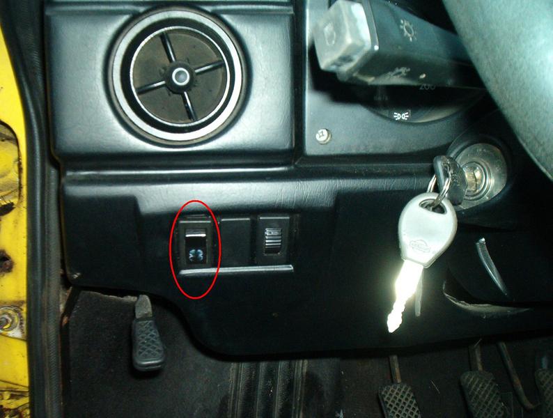

Nekem meg csak a tekerőm... az a baj, hogy álltalában már úgy jutottunk autóinkhoz, hogy vmi hozzáértő belehebringelt vmi egyedi cuccot... Nekem volt olyan Sprintem (az első piros donor), amiben lada világításkapcsoló volt beépítve... Szépen mutatott ott lenn az a bazi nagy kapcsoló... Első ködlámpa kapcsit szoktak még oda rakni.

Üvegtigris30-05-2005 17:55:04 // 343
Tudom, hogy volt már erről szó, de kb meddig tart elöl külsőfékesre megcsinálni és kb mnnyibe fájna?
Olasz30-05-2005 17:46:00 // 342
Akkor ez is megvolt... :-)
Üvegtigris30-05-2005 17:30:13 // 341
Köszi. Én is arra gondoltam, csak nem voltam benne biztos...
Olasz30-05-2005 12:03:20 // 340
Ha azt bekötöd (van ott vezeték vhol), akkor ha bekapcsolod a lámpákat, világít a műszerfal is a km-órával együtt. Nomármost ha azt csavargatod, akkor a km-óra világítás erőssége változik...
Üvegtigris30-05-2005 11:56:49 // 339
És az a tekerő mire való ott mellette?
Olasz30-05-2005 08:57:50 // 338
Szerintem egyiket sem...
A hűtő ventillátort egy hőgomba kapcsolgatja be-ki, kb 80-85 fok között kapcsol rá, és 75-80-nál kapcsol ki. De ez a hőgombától függ. Ha jól emlékszem barna vezetéket kell keresni a vezeték kötegben (de ez nem bizti)
A szellőztetőt pedig, ami a fűtés, pedig a jobb bajuszkapcsolóval kapcsolgatod, annak a vezetékelése pedig egy sárga és egy sárga-fekete vezeték, ami a motortérben a légbeőmlő vizelvezetője alatt van, valamint egy fekete test kábel, amit álltalában a motorháztető nyitó rúd középső konzoljához csavaroznak.
