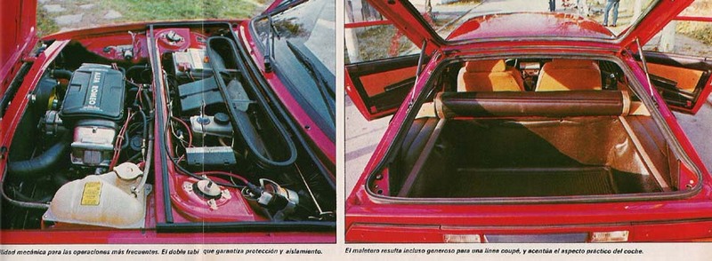

Valamint, néhány emlékezetes korabeli sajtófotó:
ITT - a Sprint fotók kissé lejjebb kezdődnek...
