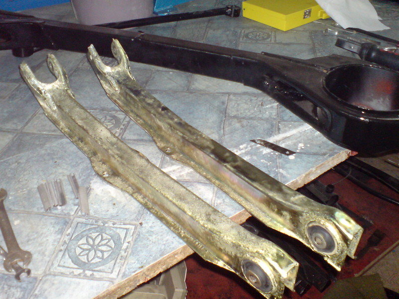

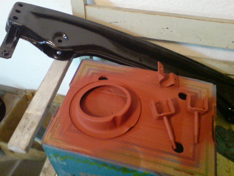

FAUST korróziógátló alapozó. Én a Praktikerben szoktam venni. A hátsó híd viszont a klasszikus cink-kromátos alapozóval lett festve. Ezután minden fekete alkatrészt olaj és benzinálló autózománccal festek.

Ez a vöröses szinű alapozó az amiről beszéltél egyszer?ami belemarja magát a fémbe és jól megtapad?
Meg tudnád mondani a nevét és a márkáját?

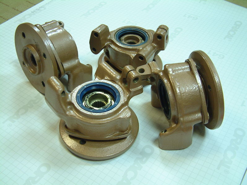

Képzeljétek dArk-nak ellopták Debrecenben a Sprintjét! Nyomokra bukkantunk egy MÉH telepen, onnan pedig valaki rallyzásra vette meg... Most kutat utána, ha van valami eredmény, jelzem!
és néhány felújítási fotó a mostani hétvégéről:

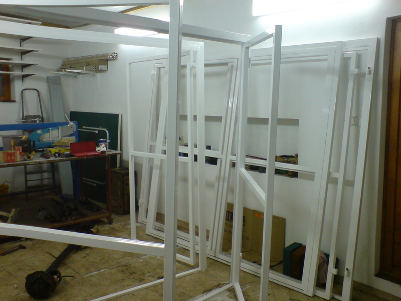

továbbá, hogy nehogy rámkiabáljátok, hogy sokat lustálkodok, még egy kép a leendő garázsajtókról:
(már hat keret készen van a kilencből!)
