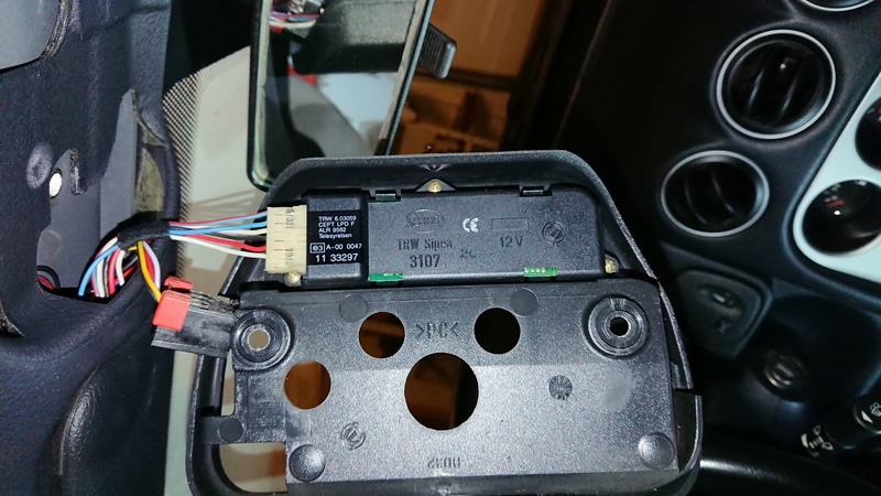

A következő projektem egy tempomat beépítés lenne. A comp tudja, bekábelezni se egy ördöglakat lenne. Az igazi gondot a kapcsoló elhelyezése lenne. A 147/156 gyári karját szerintem esélytelen lenne berakni. Valami más megoldás kellene.
Hová lehetne elrakni egy váltókapcsolót (+/-), egy nyomógombot (set), és egy sima ki-be kapcsolót? A visszajelző LED-ről nem is beszélve...
Már az is felmerült bennem, hogy a tükörállító gombokat beáldoznám erre a célra. A tükörállítást meg a könyöklőbe menne.

Nyitáshoz-záráshoz folyamatosan nyomni kell a kapcsolót. Ha elengedem, akkor leáll. Külön gomb kell a távirányítón is a ki-be funkcióra.
A retesz viszont nem fog működni. Kézzel is elég nehéz rázárni, meg közben jó erősen húzni is kell a helyére. Valami olyasmi kellene, ami a hátsó fedelet is zárja. Az meg nem fér bele a felső ablakkeretbe. Ma délután még egyszer megnéztem és letettem a projektről.

Szia
Keresd meg hova megy le a kábelezés.Lehet ott több a hely.Tető nyitás zárás lehet egy gombon.Van olyan relé ami minden impulzusra lép egyet.Ha nyitva van akkor zár.Ha zárva akkor nyit.De amugy is meg lehet oldani.Egy relé a nyitás egy a zárás és segédérintkezőn megoldani a vezérlést.A retesz is megoldható talán.Nem láttam még ilyet,de csomagtér nyitó mágnes szerintem elbirna vele.Kérdés ér-e ennyi vesződséget.

Szerintem ezt a szettet nézegettem, tuti lenne hozzá kulcsszár is.
Igazából a hellyel van gondom, a lámpa feletti hely elég korlátozott.
Kipróbálásra rendeltem egy ilyet.
A tető más téma. Külön gomb kellene a nyitáshoz, meg a záráshoz is. Közben rájöttem, hogy a gond a két kézi kioldású retesszel van. Azt nem tudom távirányítóval oldani, ahhoz be kell ülni. Onnantól meg már tudom nyomni a középkonzol gombját is...
