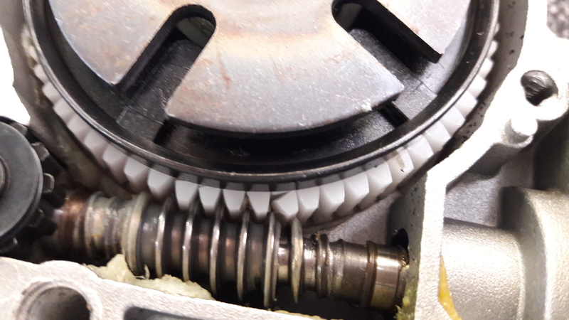

Pontot tettem a fogaskerék kérdésre. Beraktam az újat és mellécsomagoltam a lezsírozva a régit.
Ellenben észrevettem, hogy a helyén a bovdeneket mozgató kart benyomva el lehet fordítani pont egy ütemnyit. Esetleg érdemes lenne inőnként elfordítani, így nem ugyan ott terhelődik a műanyag.

Műanyag lesz. Abból indulok ki, hogy ha a mostani is kibírt 15 évet, akkor a következő más anyagú is kibír talán ennyit. A fémtől azért tartok, mert egy szándékosan beépített "gyenge" pontnak tűnik.
gyml12-02-2018 06:56:34 // 5344
Ezek a fogaskerekek mennek tönkre elöbb-utóbb. Lehet fémet kapni.

Így igaz, azt hiszem rendelek egyet, aztán odarakom mellé. Megy amíg megy, aztán csere:-)
Piritu - 1.000.00010-02-2018 21:10:29 // 5336
Fehér szilikonzsír volt rajta :-)
Rohodi Mihály10-02-2018 20:54:24 // 5335
Ugye, hogy nem nagy kaland a fogaskerék csere? Végülis majdnem túl vagy rajta, végig csináltad az egészet.
Kazes☻10-02-2018 20:48:01 // 5334
A képek (blog) alapján, nem nagyon adtak kenést neki...
