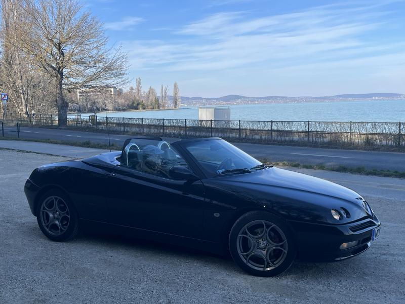

Giuseppe24-02-2024 16:40:29 // 9405
Giuseppe24-02-2024 16:39:47 // 9404
Ma megkezdtük az idei cabrios szezont.
Cirka 300 km nyitott tetővel 😀
