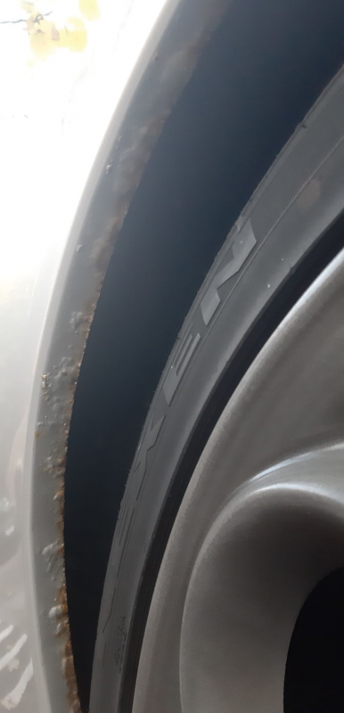

Ígértem, hogy jelentkezem képekkel, ha elkészült az autó lakatolása :)
Megtörtént, és azt kell mondjam Zoliék remek munkát végeztek, teljesen elégedett vagyok. A kerékjárati ívet is nagyon szépen javították, ezen kívül sok egyéb javítást is elvégeztek, de ezeket majd az autó blogjában fejtem ki részletesebben :) Szóval íme pár előtte- utána fotó (a rozsdás részekről nem rakom be újra az előtte képeket, itt vannak pár hsz-el lejjebb)
Ja, és közben sikeres honosítási vizsgát is tett az autó :)
