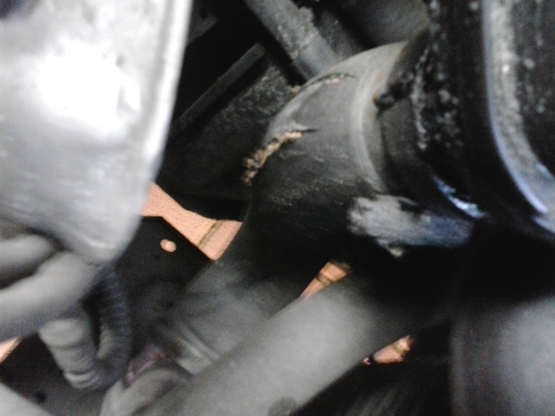

Na kicseréltem a széthasadt vízcsövet és a termoszt. Jó móka volt. Ki kell majd találni valami upgrade-et, mert az a vízcső amit most kicseréltem marha közel van a leömlőhöz és szerintem a nagy hőtől gyengült el.
A következő javítás a szelepfedél tömítés lesz, és Viktor Reinz tömítést akarok mindenféleképpen, mert az a legjobb és a legpontosabban illeszkedő, bármely típushoz. Viszont az egyetlen probléma, hogy csak Unix-ban van, nekem meg ott nincsen kedvezményem. Tudna valaki segíteni olcsóbban beszerezni..?
Köszi.
Köszi.

Szereztem tőle csövet. Csak méretre kell vágni, mert jobb-kormányosból való és sokkal hosszabb.

Hasított cső van a ripca.hu -n méterben.

Vesszbali21-12-2013 19:07:13 // 97503
Öcsém, fél napom ráment a cikkszám vadászatra, de nem találtam sehol a neten. Se a csőhöz, se a vezetékvédő cucchoz.
