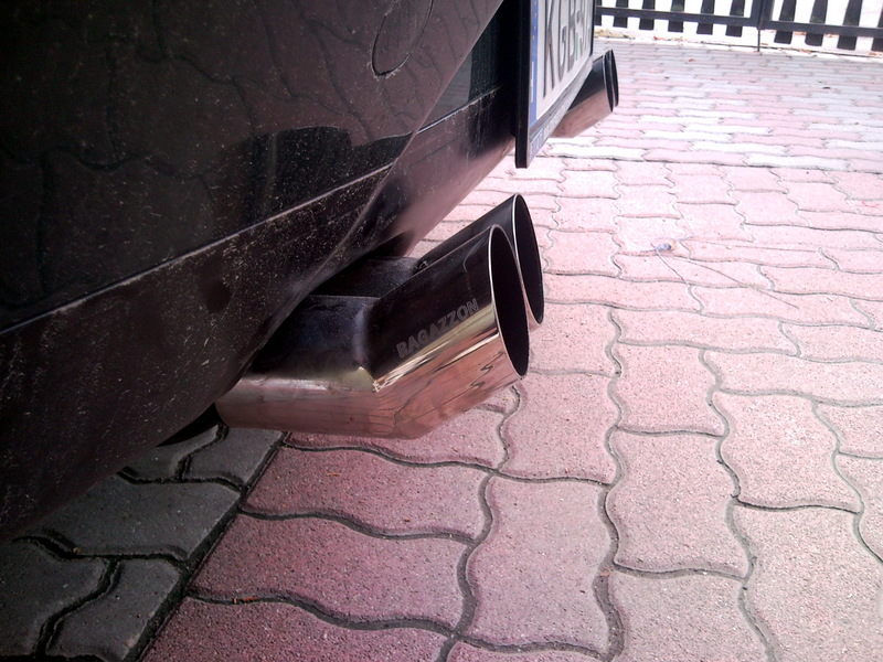

Nem üres, van 2 végdob. Mindkét oldalon 1-1. Elméletileg ezt kínálja a Ragazzon az N-Gouppe autókhoz. Egyenes csővel brutál hangja van, egy pillanatra meghallgattam :)

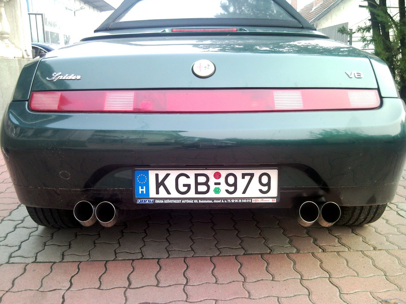

Jut eszembe.. tudtátok, hogy a GTV/Spiderben van egy kb 20 kilós ellensúly a jobb oldalában hátul, hogy a kipufogó balra húzását ellensúlyozza? Én tegnapig nem tudtam. Sőőőt, ilyenről eddig egyetlen másik autónál nem is hallottam. Na most repült a szentem, mert az új rendszer szimmetrikus és pont úgy kell szerelni, hogy a +1 gumibak felfogatása az ellensúlyt tartó konzolok egyikének furataiba csavarozandó.

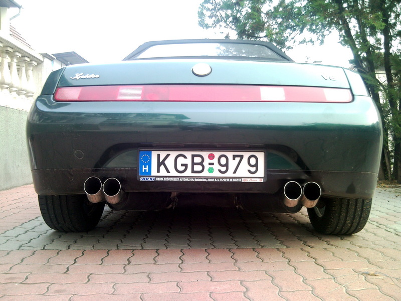

Hát a sztori a következő volt:
Feltettem az adok-veszek rovatba, hogy kéne nekem két jó állapotú ködlámpa és egy srác felhívott hogy kint van olaszban, ahol éppen bontanak egy GTV V6 TB-t ésabban van ilyen.. ja és egy ragazzon cucc is és az egészet ködlámpásul, középdobostul (katalizátor utáni darab), mindenestül 65ért ideadja, kifizethetem részleteiben is. Én meg hülye lettem volna kihagyni. :) Ráadásul olyan korrekten bontották ki, hogy minden felfüggesztést és gumibakot megkaptam hozzá, mintha gyárilag ezt lehetne a kocsiba tenni. Csak a jobb oldalon kellett kivágjam a műanyagot, más barkács nem kellett. Nomeg némi bosal kipuff paszta a tökéletes tömítéshez.
