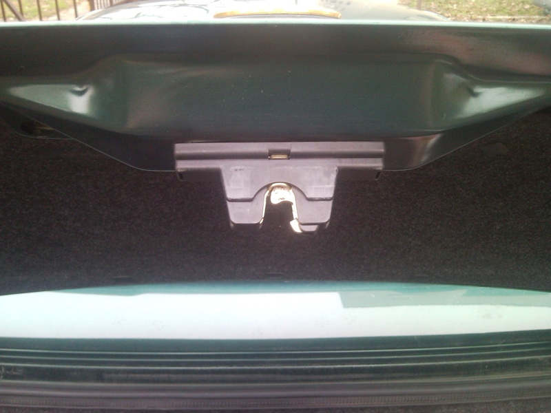

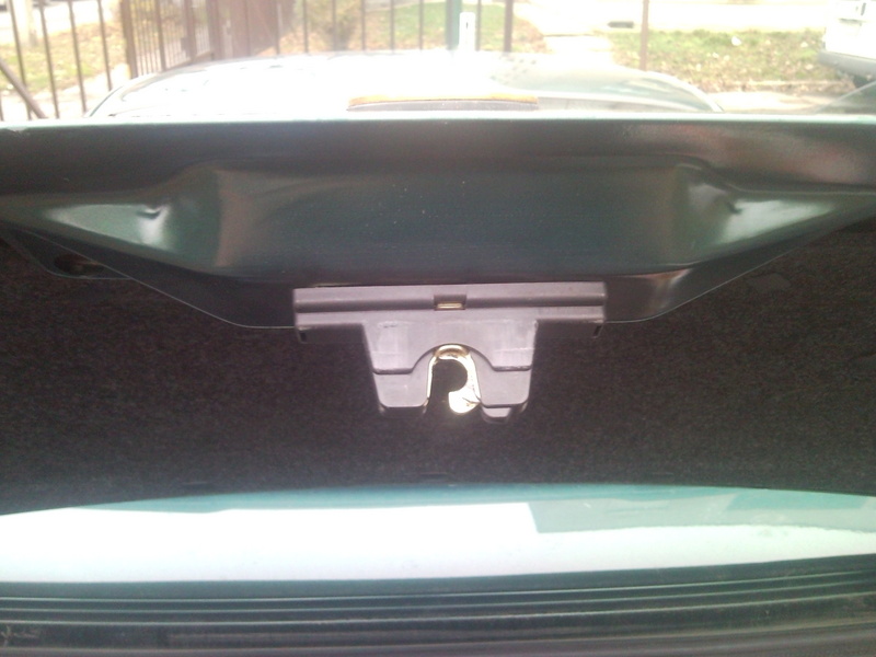

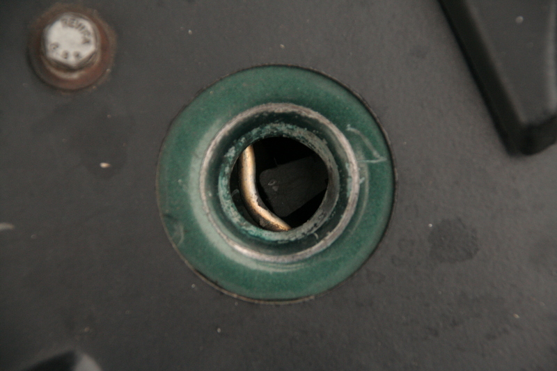

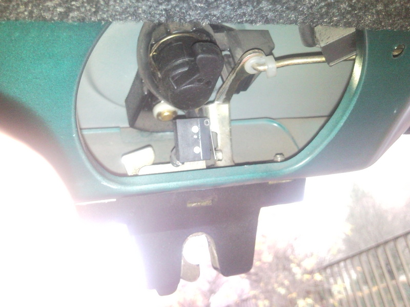

Itt a motorház kapcsolója:
Az a kis fekete nyelvecske az. Ezt nyomja le az a kúpos tüske ami a fedélen van, majd beakar a képen látható íves rugóba. A vezető oldali lukban van a kapcsoló, utas oldalán nincsen, csak a rugós szerkezet.
Itt a csomagtartós párja:
Zárt szerkezettel (és megszakított áramkörrel, vagyis nem ég a lámpa a csomagtérben):
Nyitott szerkezettel (zárt áramkörrel, lámpa világít)
Ezt pedig a csomagtértetőn található zárszerkezet (négyes és ötös kép) belsejében lehet megtalálni. Kárpitot nem kell bontani hozzá, burkolatlan (legalábbis nálam). A zárszerkezet csukódása és nyílása működteti. A két állapotban készített képek közt jól látható a különbség. Amúgy a csomagtér lámpája az én matuzsálememen még rendelkezik saját kapcsolóval is, gondolom az újabb modellek sem kivételek ez alól.

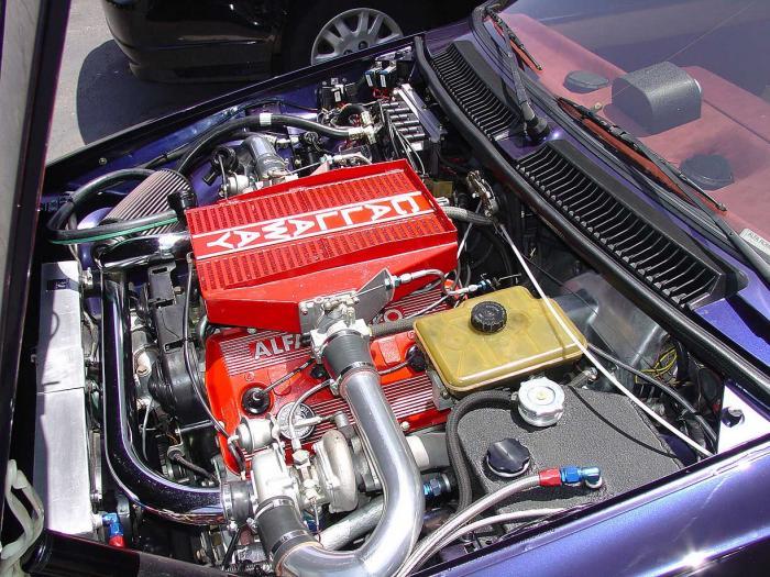

Ezt is kuksolhatja bátran:
GTV6 Twin Turbo
GT Ɨ|ѯ27-11-2009 18:04:35 // 78668
'stét!
Ollah nehogy szívinkfartust kapj!:-))))
Gtv V6 turbooooo
afri27-11-2009 12:29:44 // 78667
ezt a DUENen találtam, gondoltam felrakom nektek!! ;-)
nemtudom amore-és tagé-e!
