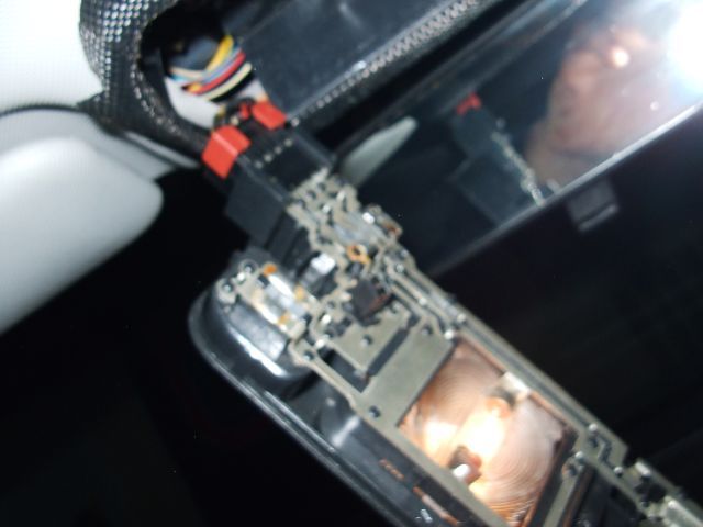

KGBMAN14-12-2010 15:29:50 // 88976
Köszi szépen :)
KGBMAN14-12-2010 15:29:19 // 88975
Nekem is ilyen. Namost.. első kép.. Bal oldal, csatitól jobbra az a fekete műszerfal izzó.. Nahh nekem is ilyen van benne, de ha fényt is ad, az alig jut el a piktogrammokig.. Leddel meg egyáltalán nem, pedig annak van fénye..
Nem értem mivel lehet a gond. Talán bemattult a vízszínű betét ami átviszi a fényt. Ha arról a részről tudnál pár éles képet csinálni azt megköszönném. Jut eszembe. Péntek este 6 v. 7?

KGBMAN14-12-2010 15:07:25 // 88973
Szóval elment a neted...havat lapátolni.. :DDDD És csak mostanra végzett :)

Nem igazán, nem volt Net-em, most kelt életre..:-P
GT Ɨ|ѯ14-12-2010 14:57:27 // 88969
Ha pontotsan leírod, lekapom ma du:-)
KGBMAN14-12-2010 12:34:47 // 88968
Ahha. Tehát a jobb szélén benyúlsz a résbe és kipattintod a helyéről. És úgy ahogy van lógva a csatin az izzók oldaláról lefotózod (ergo a belső felét).
Előre is köszi.
Előre is köszi.
Szilárd14-12-2010 12:16:38 // 88967
KGBMAN!
Pontosan mit kellene nekem lefotóznom neked?
A belső világítást lepattintott búrával?
